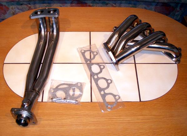

Beitragvon MrPellePelle » 06.10.2004, 12:14
Jojo Krümmer ist da:

Beitragvon Ralph » 08.10.2004, 18:36
Und wie teuer war der? :D
Was isn das fürn Durchmesser am Flansch und davor?
MrPellePelle
Administrator
Beiträge: 2431
Registriert: 15.05.2004, 21:32
Wohnort: Römerberg
Beitragvon MrPellePelle » 08.10.2004, 18:59
50mm is der Durchmesser.
Also perfekt für die D16 Motoren.
preis für einen liegt bei ungefähr 250 euro.
