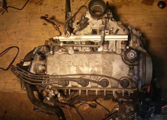

jaaa kann sein... habs nicht mehr 100% im kopf... auf jeden Fall fliesst da irgendwo kühlwasser durch die ASB....
hat mir einer n hochauflösendes Bild direkt von OBEN senkrecht auf nen Y7?
Dann markier ichs...
EDIT:
hier sieht mans wenn man genau hinschaut... unter der leitung von der entlüftung ist ne zweite, die führt zur ASB
EDIT:
Ja, aber genau diese darfst du nicht schließen, denn dadurch kommt die Kühlflüssigkeit durch den Kopf zum Block!
