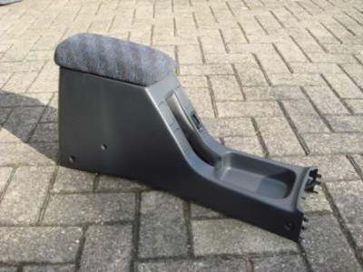

Hi wie wird denn die OEM Mittelarmlehne befestigt?
Die 2 Schrauben vorne beim Schaltknauf passen passen jedoch fehlt bei den 4 hinteren ne Möglichkeit die Armlehen anzuschrauben?
Gibts da extra eine Aufnahme für die Schrauben oder wie ist das geregelt?

da gibts anscheinend einen extra halter für...ich hab sie nur vorne befestigt, da sie von den ITR Recaros so fix gehalten wird das die restlichen schrauben unnötig sind .

das gibts so ein befestigungsteil hier siehst dus:
http://i.ebayimg.com/17/!BUBfz+gB2k~$(K ... 7w~~_3.JPG
woher du das bekommst is aber eine andre geschichte, vielleicht kann mans bei honda bestellen

na da werd ich mir wohl selber was zurechtbiegen ;-)
honda bekommt von mir keine kohle für sowas :badgrin:
Beitragvon Awake » 22.06.2009, 20:47
Gibts bei Honda.. kostet um die 15€

Ist normalerweise bei der Armlehne dabei. ;)

Hab jetzt auch die Mittelarmlehne und mir fehlt hinten die befestigung!
Leider geht der link hier oben nicht mehr, wie sieht das Teil aus?
Und kann es sein, dass das normale Kabel für die LWR zu kurz ist und man das verlängern müsste?
Und wozu sind die Löcher an den Seiten?

Also wie ich das mitbekommen habe gibt es für diese Armlehne wohl 2 Halter:
diesen: (hatte mein Bruder in seinem EJ6 original verbaut)
http://imageshack.us/photo/my-images/59 ... 115818.jpg
und dann gibt es noch diesen:
http://imageshack.us/photo/my-images/716/ssl23789.jpg
welcher von beiden bei dir passt kann ich dir leider nicht sagen. Vielleicht sogar beide.
Ja die Kabel von der LWR mußt verlängern. Aber normalerweise gibt es dazu eine Verlängerung die dort einfach nur zwischengesteckt wird. War zumindestens bei meinem Bruder seinen der Fall.
Wegen den Löchern kann ich dir leider nix sagen, da ich da selbst ratlos bin.

Kabel musst du nicht umbedingt Verlängern, ist genügebd da, musst nur die halterung vom kabel lösen. Also da wo die Kabel durch geführt sind. Hat bei mir Wunderbar gepasst.

Du meinst den LWR schalter rausnehmen, dann das kabel reinstecken, oder was?

Also denke mal das er meinte, das das Kabel auf dem Boden fixiert ist (damit es nicht verrutscht) und somit zu kurz ist bis zum neuen Punkt. Wenn du aber diese Fixierung abmachst, kannst das Kabel weiter ziehen. Dann also den eLWR Schalter ausbauen, die Mittelarmlehne einbauen, das Kabel durch das Loch ziehen (Band dranmachen damit du es hochziehen kannst), eLWR Schalter anschließen und einklicken, fertig.

das bild zeig den wohl passenden halter..!
ich hab das selbe problem..!
