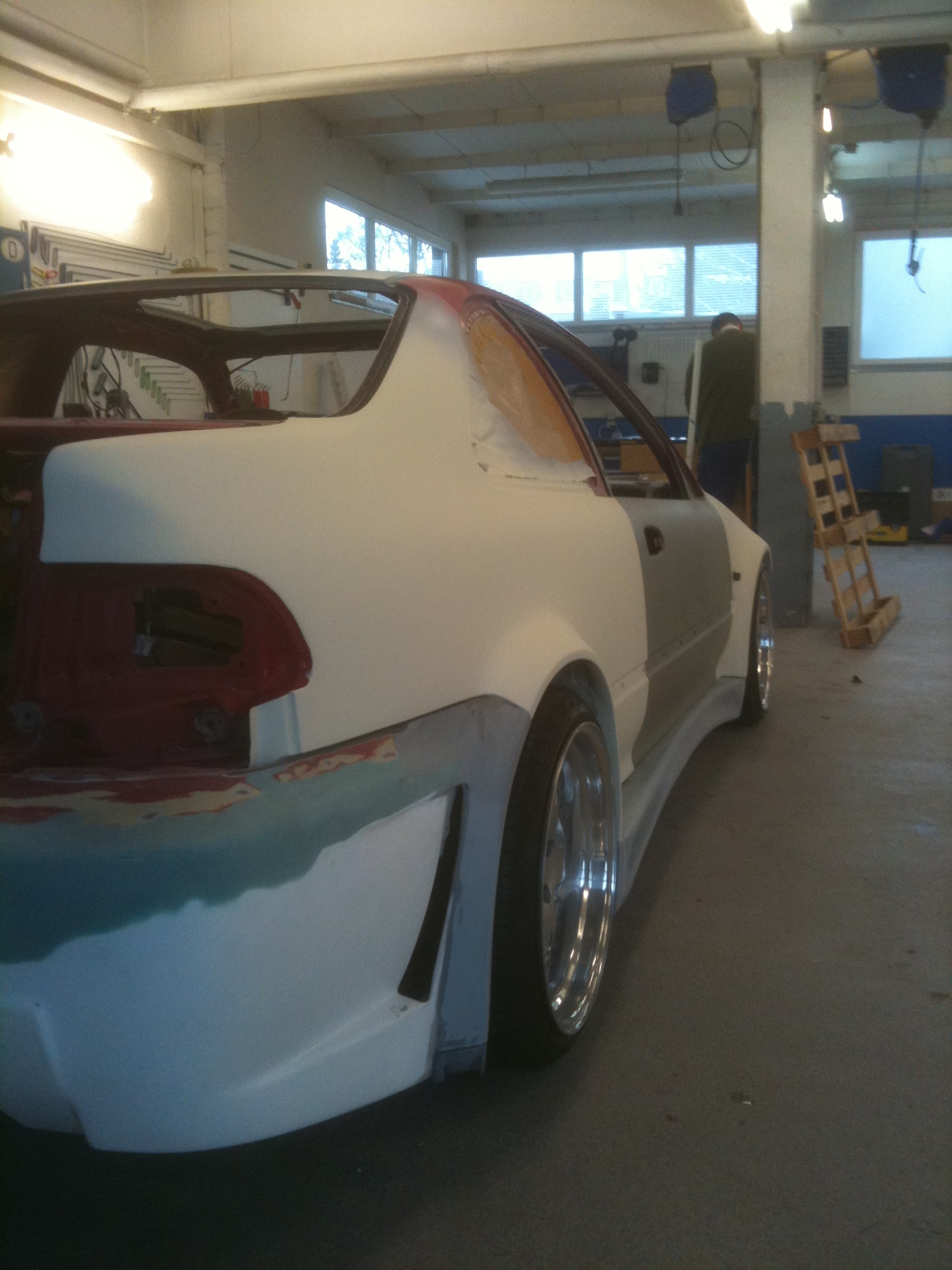

Beitragvon ArThuR.ru » 13.12.2010, 21:11
Gabs mal ein Update falls es iwen intressiert
-B16a2 drin schon länger und einiges angepasst am Brautbausatz:
Shynobi
Beiträge: 488
Registriert: 18.02.2007, 21:05
Wohnort: Belgien
Beitragvon Shynobi » 13.12.2010, 22:01
Sieht ja schon soweit sehr sauber aus ...
is scheiß arbeit respekt das du dir das antust
mach weiter so
sag mal biste Beulendoc oder so????
sehe das ganze werkzeug an der wand ;-)
